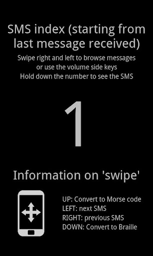

Ho fatto uno screenshot sul dispositivo che mi hanno prestato, non è il solito modello ma la risoluzione è praticamente la stessa come anche il risultato finale.
Questo è lo screenshot come si vede su galaxy s2:
e questo sull'altro dispositivo con risoluzione più bassa:
Al di là del testo che uno è inglese e uno è in italiano ma lo spazio occupato è lo stesso, solo che il primo l'ho usato per la pubblicazione.
Non è un problema che vincola l'applicazione di per se, infatti non ne risente nelle funzionalità, ma è interessante anche riuscire a capire il nocciolo della questione in generale.

Ho provato a sostituire i "sp" ai "dp" che avevo impostato per il testo e su Galaxy S2 non ho notato differenza (a parità di valore, cioè 14dp aveva lo stesso risultato di 14sp).
Il problema è che con l'avd non riesco a ricreare quello che realmente visualizzo sui dispositivi reali (a parte il galaxy S2 che però non mi serve perchè ce l'ho fisicamente), neanche con le impostazioni che mi ha suggerito frecciak, e pertanto non posso valutare l'affidabilità delle mie prove.
Ad esempio non ottengo la situazione della seconda immagine che ho postato per poterci andare a lavorare su.
