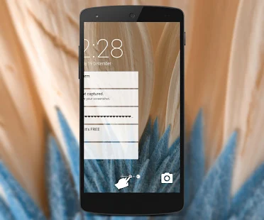

Ciao a tutti,
con molto piacere vorrei presentarvi L Blocca Schermo
L Blocca Schermo è un app con la quale potrete avere sui vostri dispositivi il Blocca Schermo della nuova versione di Android Lollipop.
Con questa app avrete accesso alle vostre notifiche direttamente sulla tua schermata di blocco.
Potrete accedere all'app che ti ha notificato un evento direttamente toccandola.
Potrete entrare nel dettaglio delle notifiche effettuando uno swipe verso il basso dove avrai a disposizione le azioni dirette.
Effettuando uno Swipe laterale sulla notifica invece potrai facilmente eliminarla.
Sempre tramite un semplice Swipe è possibile sbloccare il telefono, effettuare una chiamata o accedere alla fotocamera.
Oltre a questo sono presenti immagini selezionabili come wallpaper del lock, in alternativa si può scegliere un immagine dalla galleria o direttamente quella impostata per la home.
https://play.google.com/store/apps/details?id=com.littlebridge.l.lockscreen

Screenshot:
