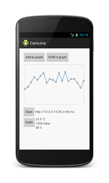

Anche per l'app android da usare nell'esempio si è scelto di usare un approccio il più possibile semplificato, cioè senza quei ritocchi che sarebbero necessari in un'app da rilasciare (controlli vari e preferences per i parametri), per cui è stata sufficiente una singola activity. Unica aggiunta esterna sono le due librerie, la android-async-http per la gestione delle richieste http e la holographlibrary per disegnare graficamente i dati ricevuti.
Il grafico presente nella schermata dell'app serve a mostrare l'andamento del parametro temperatura di lettura in lettura. I bottoni ADD e SHIFT permettono di testare questo componente, il primo permette di aggiungere dinamicamente un punto alla linea del grafico, il secondo fa la stessa cosa, ma quando i punti sono più di 10, butta via il più vecchio, così da averne sempre e solamente massimo 10 visualizzati.
Sotto il grafico è presente il bottone SCAN, che svolge una funzione fondamentale. Se ricordate abbiamo detto che la scheda Arduino riceve il suo IP dinamicamente tramite il DHCP, per cui un utente con la sua app android molto difficilmente sarà in grado di sapere quale sia questo IP. Per risolvere questo problema, si fornisce all'app la subnet della rete locale (nel mio caso nel formato http: // 10.0.0.*) e premendo SCAN l'app si occupa di testare tutti gli IP partendo da PINGSTART fino a PINGTO (nell'esempio da 1 a 20). In questo esempio ho cablato l'indirizzo nel codice, ma è chiaro che in un'app vera e propria vorrete avere una preference in cui impostarlo o addirittura fare in modo che lo trovi da sola.
Cliccando SCAN si avvia la funzione scanNet() che esegue la scansione IP per IP, mostrando i tempi di risposta e l'esito di ciascun tentativo. Questo genere di informazione è visibile solo a scopi di test, e difficilmente meriterà visualizzarla in un'app vera e propria. Quando una richiesta riceve risposta, l'indirizzo viene memorizzato e la scansione ha termine.
Cliccando sul bottone FETCH si esegue una richiesta HTTP del tutto analoga a quella usata per la scansione, ma in aggiunta viene anche processata la risposata JSON. Trattandosi di un'app di test non ci si è preoccupati di validare le risposte e nemmeno di implementare il parsing del JSON in un thread separato (è comunque molto breve). Le informazioni estratte dal JSON sono mostrate in TextView ed un particolare quella relativa alla temperatura viene anche aggiunta al grafico.
Una demo dell'intero funzionamento è disponibile nel video youtube citato all'inizio del tutorial.

Ciao ho alcune domande su questo tutorial
eccole di seguito:
1) Ma i dati che arrivano sono reali? cioè la scheda arduino ha dei sensori che rilevano temperatura pressione ecc....ecc....? o sono inventati?  ed è mostrato solo come arduino comunica con un app android?
2) Come si programma la scheda arduino c'è un ide che mi consigli? si deve fare una qualche operazione?
Praticamente questo campo mi interessa ma non ho nessuna esperienza in merito tranne che per la programmazione android dove me la cavicchio un po.........
Grazie
Per lo scopo di questo tutorial, i dati sono generati in modo random sull'arduino, ma in prospettiva possono essere letti anche da sensori ambientali collegati alla board.
Per il mondo arduino parti da qua ( Arduino - HomePage ), ci trovi software, documentazione, board ed anche il forum di una community.
Tieni conto che se non hai nessun background di elettronica, le difficoltà di ingresso alla materia non sono banali, principalmente perchè non hai come nel caso software uno strumento integrato e user-friendly di sviluppo-simulazione-deployment-debug. Hai un compilatore, ma non hai un simulatore, devi programmare il device fisico e fare debug sul device, ma non hai un debugger software con cui controlli tutto, quello che vedi lo vedi sull'hardware (led, tester, a limite fai uscire qualche parola dalla seriale).
A chi veramente vuol cominciare ad armeggiare con l'elettronica a livello hobbystico, consiglio di esplorare con calma il mondo arduino e frequentarne la community, proprio come per lo sviluppo android si frequenta anddev.it o altri forum.
