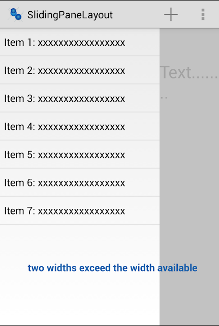

Il componente gestisce in autonomia la propria visualizzazione calcolando se la somma delle parti eccede la parte visualizzabile nel device.
In questo caso automaticamente i due pannelli si sovrappongono in autonomia.

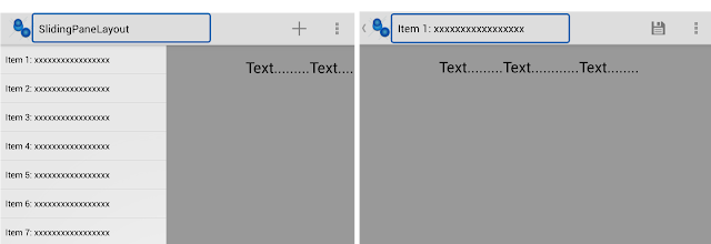

Se mandiamo in esecuzione il codice è sufficiente per avere un SPL grezzo ma funzionante.
Qui sotto vediamo il componente su uno smartphone dove lo spazio non è sufficiente per contenere entrambi i pannelli.
Qui troviamo il componente su un tablet dove lo spazio è sufficiente.

                mSlidingLayout.closePane();
In questo caso, semplicemente chiudiamo il pannello e modifichiamo il titolo.
In una gestione "normale" probabilmente andremo a rimpiazzare il fragment di dettaglio con la relativa gestione.
C'è un ultimo aspetto da gestire.
Dobbiamo poter gestire la prima visualizzazione, cioè quando il layout viene generato la prima volta, in modo tale da poter valorizzare la action bar e le icone in modo adeguato.
public class MainActivity extends Activity implements
                ListFragmentItemClickListener {
        protected void onCreate(Bundle savedInstanceState) {
                mSlidingLayout.getViewTreeObserver().addOnGlobalLayoutListener(
                   new FirstLayoutListener());
          * This global layout listener is used to fire an event after first layout
          * occurs and then it is removed. This gives us a chance to configure parts
          * of the UI that adapt based on available space after they have had the
          * opportunity to measure and layout.
         private class FirstLayoutListener implements ViewTreeObserver.OnGlobalLayoutListener {
                public void onGlobalLayout() {
                        if (mSlidingLayout.isSlideable() && !mSlidingLayout.isOpen()) {
                                panelClosed();
                        } else {
                                panelOpened();
                        if (Build.VERSION.SDK_INT >= Build.VERSION_CODES.JELLY_BEAN) {
                                mSlidingLayout.getViewTreeObserver().removeOnGlobalLayoutListener(this);
                        } else {
                                mSlidingLayout.getViewTreeObserver().removeGlobalOnLayoutListener(this);
I sorgenti del progetto SlidingPaneLayout li trovate aggiornati su GitHub SlidingPaneLayout

una sola precisazione:
se usate a destra (a anche a sinistra) una view che è scrollabile orizzonalmente, otterrete dei malfunzionamenti. In questi casi, dovete prendervi il sorgente del dragHandler e personalizzarlo. Purtroppo non c'è altro modo (per ora).
Un esempio è il caso di fragment  con mappa a destra, è un bel caos gestirlo!
