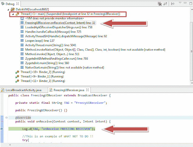

Broadcast Receiver e Main Thread UI
Nei paragrafi precedenti ho sottolineato come il metodo onReceive, se registrato da una Activity, viene eseguito nel thread UI principale.Questo implica che il metodo, poichè blocca l'interfaccia dovrebbe essere eseguito nel minor tempo possibile per evitare di avere l'applicazione chiusa perchè non risponde.
Qui sotto un banale esempio di cosa succede se non rispettiamo questo pattern.
public class FreezingUIReceiver extends BroadcastReceiver {
   private static final String TAG = "FreezyUIReceiver";
   public FreezingUIReceiver() {}
   public void onReceive(Context context, Intent intent) {
      Log.d(TAG, "onReceive FREEZING RECEIVER");
      //This is an example of WHAT NOT TO DO !!
      try{
         Thread.sleep(15000);
      }catch(Exception e){}
      Log.d(TAG, "FREEZING RECEIVER END");
Utilizzando il debug di eclipse è possibile visualizzare meglio dove viene effettivamente eseguito il metodo onReceive().
Si vede chiaramente dove viene eseguito nel Thread UI principale, determinando un blocco dell'applicazione.
Questo comportamento può portare ad un ANR ("Application Not Responding"), una delle peggior cose che può accadere ad una applicazione.
Ovviamente questo esempio è esattamente cosa non fare con un Broadcast Receiver.
I sorgenti del progetto TestReceiverProject li trovate nel file allegato, oppure su GitHub TestReceiverProject
